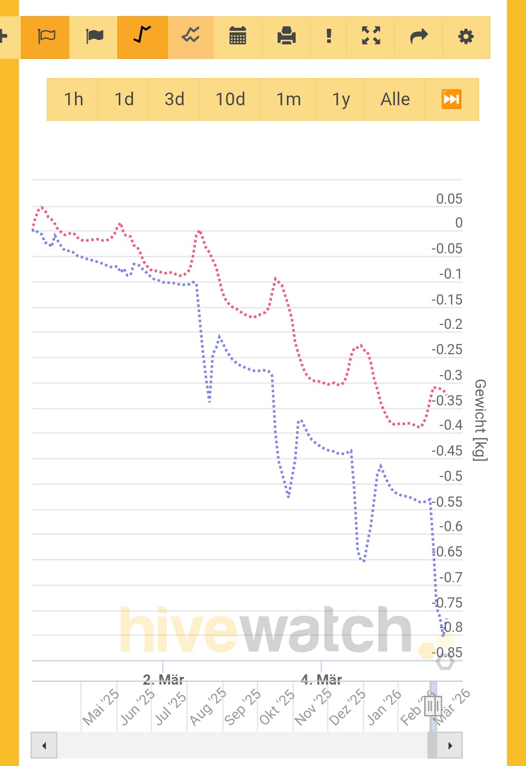

Gewichtsverlauf spiegelverkehrt
Diese zwei Völker stehen am gleichen Stand. Volksstärke und Bienenflug sind vergleichbar. Das rote Volk nimmt aktuell ab ca. 8 Uhr morgens zu und ab dem Mittag wieder ab. Ausgeraubt wird das Volk nicht. Klar, die Zunahme ist nur sehr klein aber trotzdem eigenartig.
Ich denke was wir sehen ist der thermische Drift der Wägezelle, d.h. am morgen haben wir Temperaturen gegen 0°C und am Nachmittag nahezu 20° was mit der Schwankung relativ gut übereinstimmt. Auch hat dieses Volk vermutlich wesentlich weniger Bienenflug als das andere mit der klaren Abnahme tagsüber.
Die Schwankung von 50 g bei 20 °C entspricht 2,5 g / °C und liegt damit innerhalb der Spezifikation der Wägezelle. Alle Wägezellen müssen diesen Grenzwert erfüllen. Aufgrund von Fertigungstoleranzen liegen jedoch einige Zellen näher an diesem Limit, während andere deutlich bessere Werte aufweisen.
Was du noch prüfen kannst ob der Pfeil der Wägezelle effektiv nach unten zeigt. Zeigt der Pfeil nach oben so ist der Drift tendentiell grösser.
