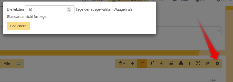

Ich frag mich gerade ob es mit der „Standardansicht festlegen“ zu tun hat:
Könnt ihr mal versuchen die Cookies und History zu löschen (–> Standardansicht wird gelöscht) und dann nochmals schauen, ob jetzt die aktuellen Daten geladen werden?
Also ich würde sagen häufig geht es, aber es kommt immer wieder vor, dass die Einstellungen weg sind. Ich verstehe nur den Mechanismuss dahinter noch nicht. Aber ich kann damit arbeiten. Vielen Dank
