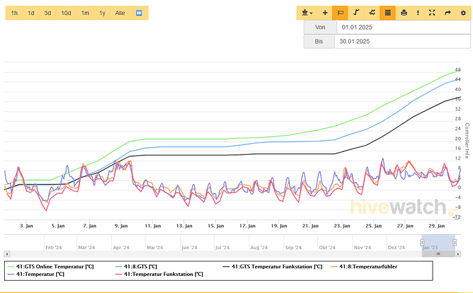

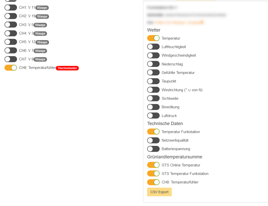

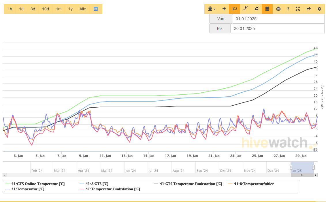

Here we go:
Ist noch im Betastadium. Könnt ihr gerne testen und Rückmeldung geben.
Man kann alle verfügbaren Temperaturen (Funkstation, Online, Sensoren) auswählen. Naturgemäss ist ein externer Temperatursensor am genausten.
Die Tagestemperatur wird ab dem Datum ganz links in der Grafik aufsummiert und am 31. dezember zurückgestellt. Üblicherweise wählt man ein Zeitfenster ab dem 1. Januar bis zum heutigen Tag. Es ist auch möglich de Summe der vergangenen Jahre anzuzeigen, indem man entrsprechend das Datum in der Vergangenheit auswählt.
