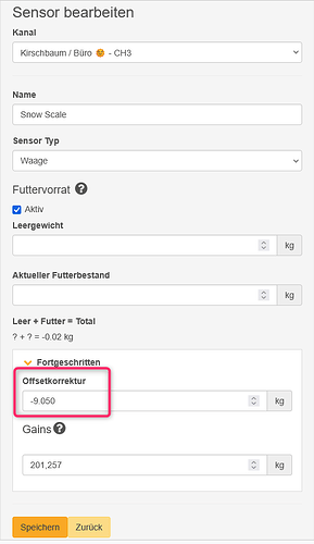

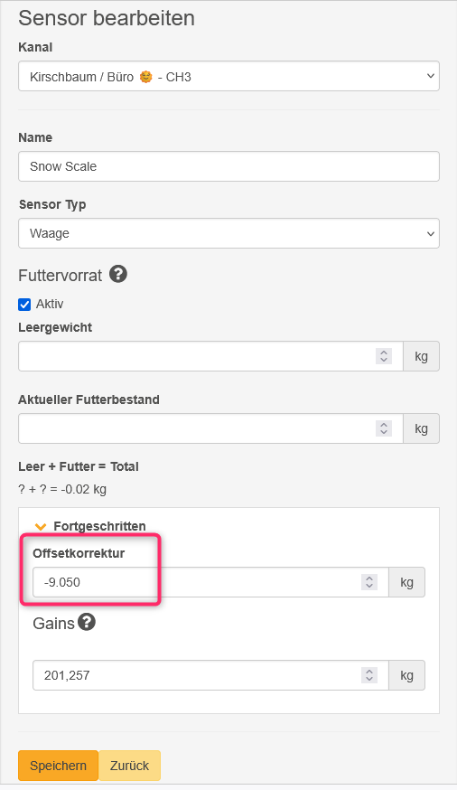

Wir haben inzwischen als neue Funktion die Offsetkorrektur implementiert. Dieser Wert kann in der Einstellung der Waage definiert werden und wird zum Gewicht dazugerechnet.
Man wird also üblicherweise einen negativen Wert eintragen, d.h. wenn die Waage leer 9.05 kg misst, würde man wie unten gezeigt -9.05 kg eintragen:
Der Wert wird bei der nächsten Übertragung an die Funkstation gesendet und angewendet.
Die Funktion steht ab Software-Version 3.80 zur Verfügung. Interessierte kontatkieren uns bitte direkt, dann können wir das Software-Update anwenden.
