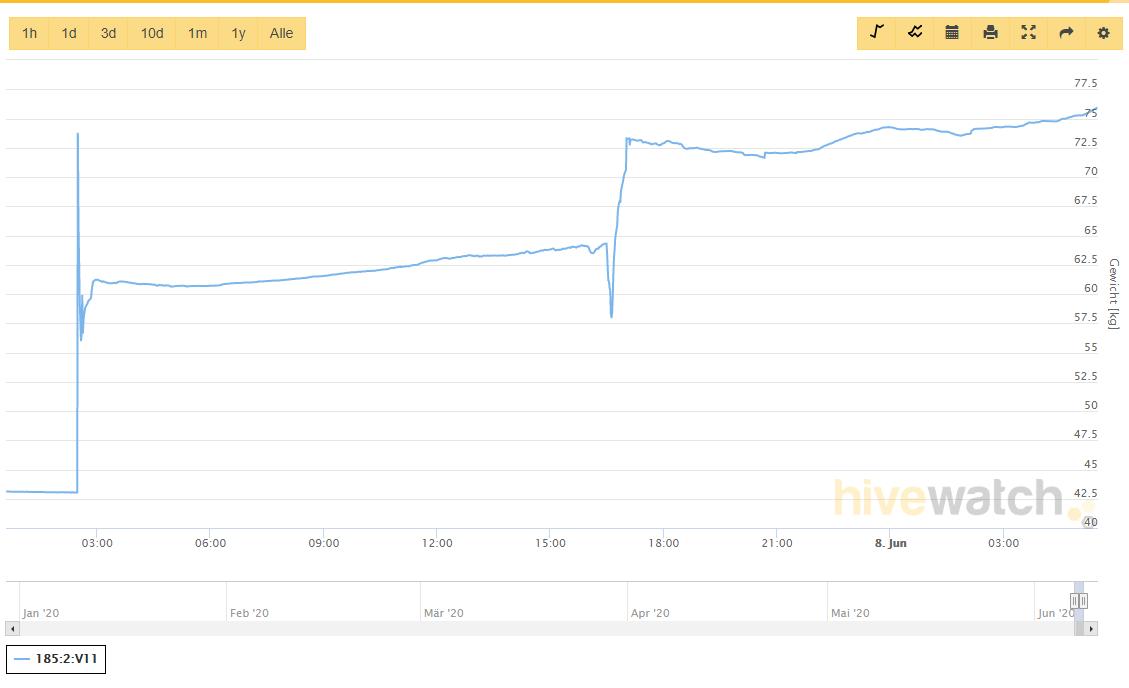

Zur Ergänzung: Hier noch mal beispielhaft die Effekte von außen auf das Beutengewicht. Die Graphiken zeigen das Gewicht von fünf Beuten. Beuten 5 und 6 sind vollständig überdacht und werden weder von Regen noch von Wind beeinflußt. Sehr wohl aber von der Temperatur und der Luftfeuchte. Die Wagen 1, 2 und 3 sind dagegen Wind und Wetter ausgesetzt (haben ein großes Dach, welches naß wird oder auf dem Schnee liegen bleibt). Auch der Wind spielt eine große Rolle.
Man sieht sehr gut, dass sich die Gewichte völlig synchron verändern und i.W. nicht durch die Bienen beeinflusst werden. Der Effekt ist bei frei stehenden Beuten in diesen Beispielen
um den Faktor 4 größer. Bei extremem Wind oder Schneefall kann dies noch mehr sein.
Gruß Charly
obwohl der Kurvenverlauf bei der bewohnten Beute wegen des Futterverbrauchs eigentlich anders aussehen müßte.
In den Wintermonaten ist der Futterverbrauch auf dem aboluten miminum angelangt und beträgt vielfach < 1kg/Monat. D.h. wenn die Beuten aufgrund von Feuchte/Regen/Schnee an Gewicht zulegen ist der Verbrauch nicht mehr zu erkennen. Ich empfehle jeweils die regionalen Gewichtskurven einzublenden und mit diesen zu vergleichen. Da sieht man, dass zuletzt die Gewichte in Deutschland stagniert und in der Schweiz aufgrund von Schnee sogar zugelegt haben:
So ähnlich sieht es bei mir aus.Da ich diesen Effekt nicht kannte, dachte ich, daß die Waage mich veräppelt. Eine untergeschobene Windel zeigte aber Futterverbrauch an.
